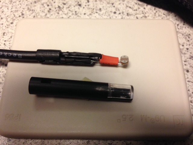

Der er en del som jeg der slåsser med lys sensor (LDR modstand) for at få dem til
at vise LUX.
Der er en som har lavet denne løsning HER hvor man flytter den, for at få mere direkte lys.
Syntes jeg så rigtig spændende ud, men var ikke glad for at skulle bore i brænder hovedet  :-[
Men jeg bestilt nogle LDR007 modstand hos kinapriser de er så blevet dyre end da jeg købt dem der ;)

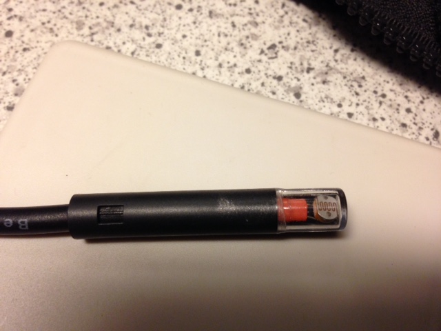

Det er så heldig at de passer i selve huset hvor den normale/originale lysføler sidder,
Man skal presse den lille pal ned i bag, for at trække den gamle lysføler ud, klippe den gamle af,
bukke den nye LDR07 og lodde den på ledning, samt lidt krympe fleks omkring ben, så kan den
presses ind i hylster og monteres som normalt.
Hvilken af de 2 måder der er bedst skal jeg være usagt, men det ser PT ud til at den jeg selv
har lavet, er bedre end de 2 sidste købte, ja også er den jo meget billiger  ;)
Med de originale kunne jeg ikke komme over 400 ADC i advanceret visning ved indstilling "høj",
med den hjemme gjorte går den nu op til godt 900 ADC ved indstilling "lav".
Og den viser nul når det er mørkt.
Lidt billeder.
