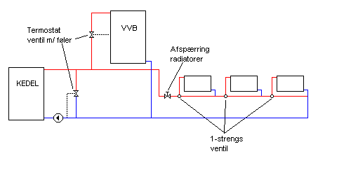

Hvis du ændrer systemet til et kombineret 1-strengs og 2-strengs system, vil du kunne få mere varme til huset og berde sikre at elpatronen ikke bliver opvarmnings enheden (ikke helt udelukke det).
VVB'en kører 2-strengs system og radiatorerne kører fortsat 1-strengs.
Termostatventilen i fremføbet til VVB'en lukker for fremløbet når vandtemperaturen i VVB'en er på det indstillede.
Derved reducerer du flowet gennem VVB'en og får derfor mere flow til radiatorerne, med samme pumpe.
Se vedhæftede skitse på hvordan det kunne gøres.

Jeg har fyrrum i kælderen og førstesal på huset og samt 10-12 forbrugere af varme og hvis min alpha går op på de maksimale 22-23W så kan det høres i hele husets rør system at der er cirkulation...
Du kan vælge som michael beskriver at lave det med motorventiler og følere. (det er det jeg udleder af tegningen, ret mig gerne hvis det er forkert) Så kan du køre VVB prioritering.
Eller den løsning jeg har med en mekanisk termostat på VVB'ens retur.

Min tegning viser 2 stk termostatiske ventiler med fjernføler (eller mekanisk termostat om du vil).
Det er altså helt maskimekanisk, den på VVB'en har sin føler i VVB'en og åbner/lukker for cirkulationen når temperaturen i VVB'en falder/stiger, den ved fyret har sin føler på returrøret og åbner/lukker for tværløbet mellem fremløb og retur, så returen altid har den rett temperatur.
Som termostatiske ventiler kan f.eks. bruges 320006 som findes her http://www.hedestoker.dk/shop/item.asp?id=3425

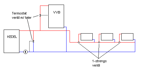

Opdateret tegning, for god ordens skyld  :D

Hej Tonni,
Den termostatventil du bruger, måler på temperaturen af returvandet og bruges typisk til radiatorer i gammeldags, direkte forbundne fjernvarme installationer (uden varmeveksler).
Den termostatventil jeg henviser til måler på lige hvad du vil, rumtemperaturen, udetemperaturen, vand temperaturen i VVB'en, temperaturen i gulvet osv.
Jeg har ingen præference for regulering i fremløb eller retur, det er jo ligegyldigt hvor du regulerer, når bare man måler det rigtige sted.
Årsagen til at ventilen er tegnet i fremløbet er mere en tilfældighed og udslag af den simpleste måde at tegne den på, men den kan ligeså godt sidde i returen, det bliver det samme.
