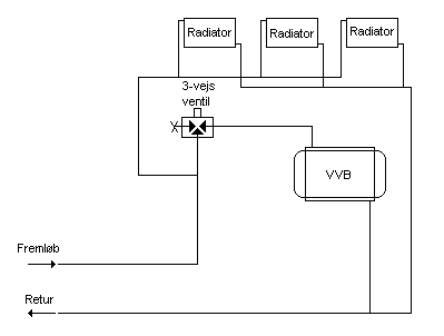

Jeg krydrer lige Martins forklaring med en opdatering af min tidligere tegning til dig Dennis, bare for forståelsens skyld.
Julefrokoster eller nisser, vi bliver sgu' nødt til at have dig med på ideen  ;D
Med den løsning bruger du din 3-vejs ventil som en 2-vejs og kører VVB'en parallelt med radiatorene.
Altså, varme på huset hele tiden, og når VVB'en har behov for varme, hæves kedeltemp. til 10 oC over VVB-setpunkt og 3-vejs ventilen åbner for gennemstrømning til VVB'en også.
Når VVB'en er oppe på setpunkt, stilles kedeltemp. tilbage til oprindelig setpunkt og 3-vejs ventilen lukker for gennemstrømning til VVB'en.
...og så er det alt sammen helt automatisk  :D

Men ud fra din tegning, Michael, har jeg lavet en Sommer/Vinter udgave - tror jeg...
Jeg vedhæfter den.
Hvis V1= åben og V2= lukket skulle den være på sommerkørsel og
hvis V1= lukket og V2= åben har vi vinterkørsel
Lyder ikke det korrekt?
Men stadig væk bliver jeg tvunget til at lave om i mine rør og det er jeg ikke meget for lige for tiden.
Så frem til det kan lade sig gøre, må jeg bruge hovsa løsningen.

Sv: Kan man omgå VVB prioritering?
« Svar #69 Dato: Dec 05, 2010, 14:39 »
Hej Dennis,
Jamen det er da fuldstændig korrekt forstået  :D
Tak M&M  :D
Nu tror jeg den fes ind...
Jeg vedhæfter den.
Mange tak
Mvh.
Dennis

Hvis jeg nu flytter 3-vejs ventilen til returen på VVB'en, vil jeg så ikke
få lige det jeg er ude efter? Se tegning.
Jeg får ren VVB-prioritering om sommeren ved at køre vandet fra AB - B og
om vinteren får jeg en blanding af VVB-prioritering og Radiatorer.
Vel at mærke som jeg kører det nu med en rumtermostat som kan slukke og tænde fyret
når der er varmt nok i huset. Dvs. at når rumtermostaten siger sluk og VVB siger tænd har jeg ren VVB-prioritering.
Og når rumtermostaten kalder på varme vil vandet tage vejen gennem VVB'en inden den fortsætter gennem radiatorene.
Muligheden for at sænke kedeltemperaturen under VVB-temperaturen vil bortfalde.
Men alt taget i betragtning må dette være den mest fornuftige løsning, eller er der noget jeg har overset?

« Svar #72 Dato: Dec 07, 2010, 13:06 »
Hej Dennis,
Nu bliver du sgu' kreativ  :D :D
Det du foreslår er egentligt OK, men....
VVB'en bliver flaskehalsen i opvarmningen af dine radiatorer, og radiatorene kører med "brugt vand".
Du har tidligere fortalt at du kører med ekstra høj kedel temp. for at kunne få varme nok på radiatorene, så det er nok ikke den vej du skal gå.
Almindeligvis bør VVB'en og radiatorene være parallelt forbundne, så de altid får "frisk vand" og ikke lever af det der allerede er "brugt".
Jeg er ikke helt ferdig ennu... :)
« Svar #74 Dato: Dec 07, 2010, 13:57 »
Hej Dennis,
En ting er temperaturen, en anden er flowet.
Når du sætter VVB og radiatorer i serie som du foreslår, bliver flowet begrænset af gennemstrømningen i VVB'en.
Jeg kan ikke sige om det er stort nok, men det bliver i hvert tilfælde begrænsningen.
Ja, den er jeg med på... men...
Når jeg ser på min temp. kurve, fremløb vs retur,
så er faldet minimalt om det er VVB eller radiatorer.
Så jeg vil stadig have feks.58 grader i radiatorene når jeg
kører med 60 grader på VVB'en. Og det skulle gerne være
nok i det øjeblik jeg får en radiatorer mere i stuen.
Mvh.
Dennis
