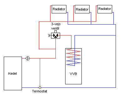

« Svar #40 Dato: Jan 17, 2011, 21:21 »
Hej Le-Thor,
Man kunne have forbundet det som på vedhæftede tegning, så havde du sparet en pumpe og haft et velfungerende anlæg  ;)
