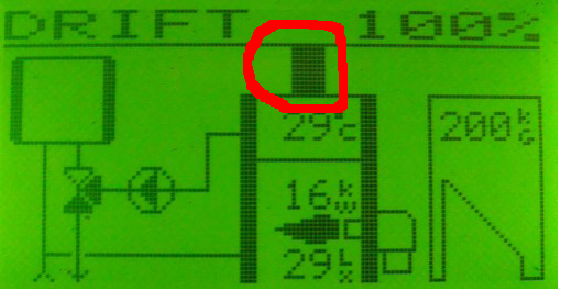

Hej. Jeg har oplevet et par gange (her på det sidste) at der i feltet ovenover kedlen på displayet (se billede) står et tal - det ligner en eller anden form for angivelse af grader, og har alle gange stået som minusgrader. Men hvad er det helt præcis? Det skal siges at billedet jeg har vedhæftet er et vilkårligt og altså ikke indeholder denne fejlmelding, eller hvad det nu er.

Mener det er røgtemperatur

Jeg har ingen røgtemperatur tilsluttet ???

så er det nok fordi styringen ønsker sig en røgtemperaturføler ;D

Ja. Det er røggastemperaturen.
Ved ikke om det kan kobles fra/til et eller andet sted.
Om ikke andet, så kan det anbefales at få en føler monteret. Det er et godt værktøj til at holde øje med både skorsten og virkningsgraden på din kedel/bændsel.  :)
Ha Ha - ja det ønsker den sig nok ;D
Hvad du ønsker skal du få - undrer mig dog stadig over den kan vise nogle værdier når det ikke er tilsluttet ???

der er jo noget der hedder fantom  ;)
