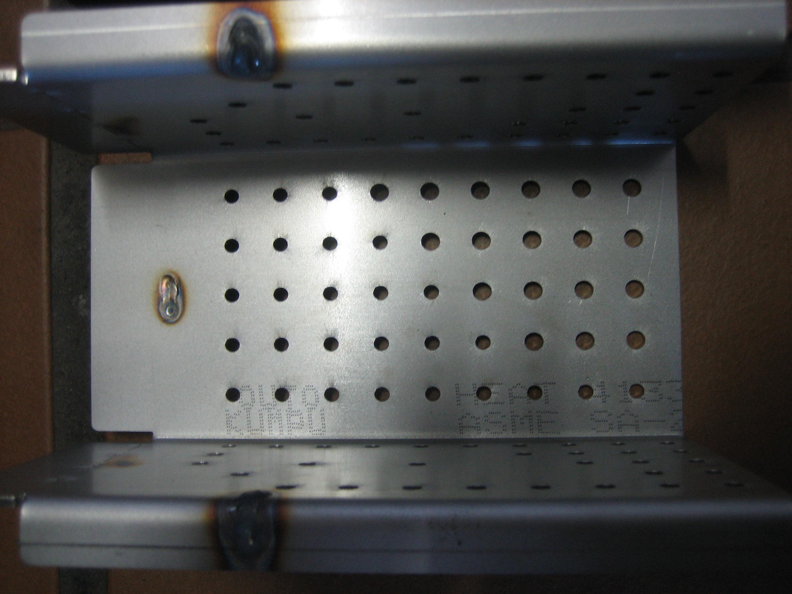

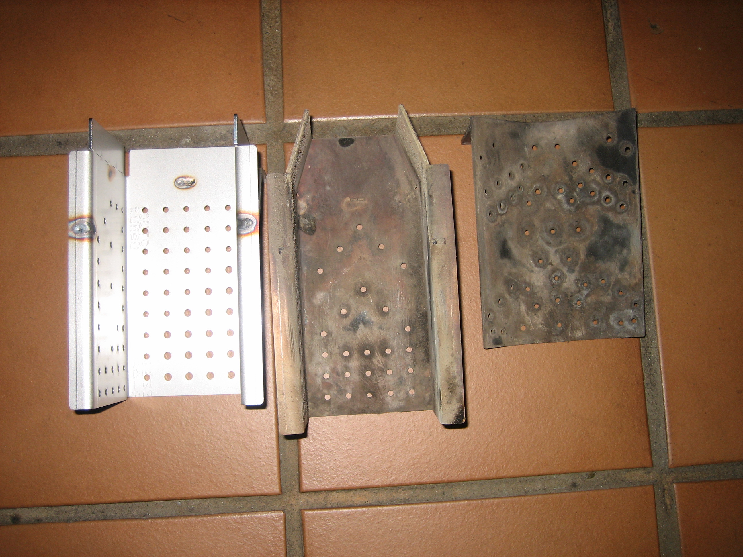

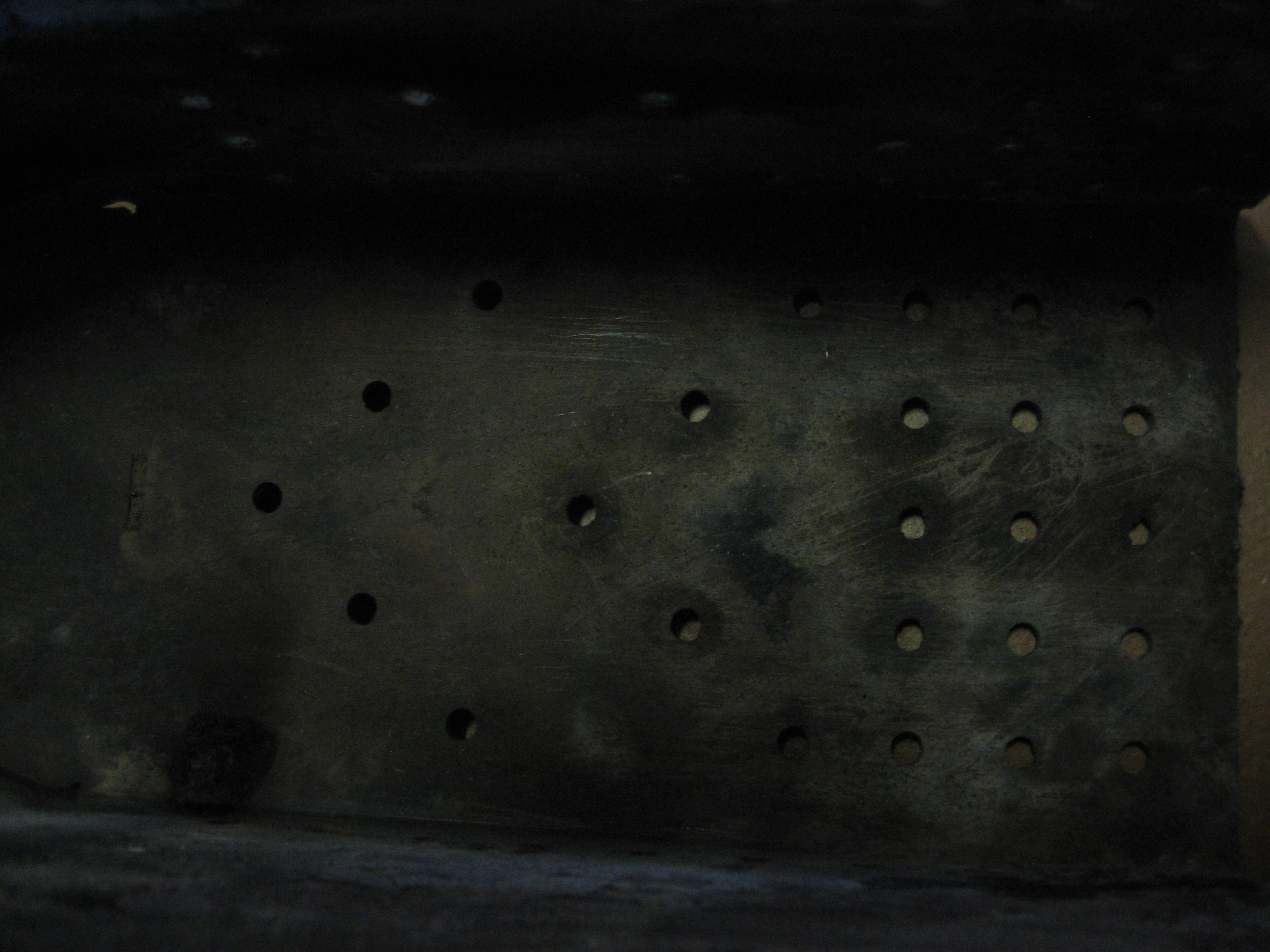

@Alle:
Her er lidt billeder til de nysgerrig.
Som I kan se, og der har været fortalt, er risten kortere, ingen indsnævring og større huller i bunden.
Jeg tror at jeg starter ud med, at køre samme indstillinger som for 32.
Dog har jeg ændret rense indstillinger, siden jeg slog autoberegneren fra. De er nu: 10,4,60%.
