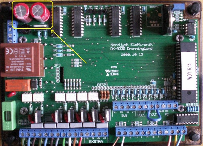

Ja, så skete det igen. Startede sæsonen op med blinkende 8888-taller på displayet. Men herregud, så længe det kun sker hvert fjerde år .... så pyt! Det er vel kram! Jeg mener, det hele skyldes fætteren på billedet. I 2009 var det de to herrer længst i baggrunden, der stod af. Jeg har dog ikke kunnet identificere kondensatoren, så jeg håber Jannich, MHES eller en helt tredie kan træde til med deres visdom  ;) Det er en Scotte Woodygeneration fra 2004

Det skulle jo ske ;) Og ja, den kondensator er færdig... så du har nok fat i den lange ende mht. udskiftning.
Du kan jo starte med at lodde den af og se om der står noget mere på den et sted.. i princippet er det bare hvor mange volt og farad den skal være på... men det kan være nogen ved det. :)

Nej, det her print er af ældre dato. Må hellere få kondensatoren loddet af og sat under lup. Men tak for hjælpen anyway!  8)

når du får den af kan du jo prøve at se hos elektoroniklavpris.dk de har meget sjovt og der finder jeg meget at sådan små stumper hvis jeg skal bruge noget.

For 75 øre elektrolytkondensator, og fyret er kørende de næste fire år!  :D

Du kan købe dem her (http://elektronik-lavpris.dk/), men hvad dine er på aner jeg ikke. Du er nødt til at aflæse volt og farad på kondensatoren, og så finde dem du skal bruge.

1000 farad, 16 v, 85 grader, to stk a 10 kr. Første rigtige nedbrud efter ti års drift, det er vel ok  :D

1000 farad ??
...det var godt nok en kæmpe kondensator  ;)
Taget i betragtning at en kondensator typisk måles i millifarad, mikrofarad, nanofarad eller picofarad
Millifarad er 1/1000 farad, mikrofarad er 1/1000000 farad nanofarad er 1/1000000000 farad og picofarad er 1/1000000000000 farad.
Så din kondensator er nok en 1000 uF (mikrofarad) eller 1 mF (millifarad)  ;)
