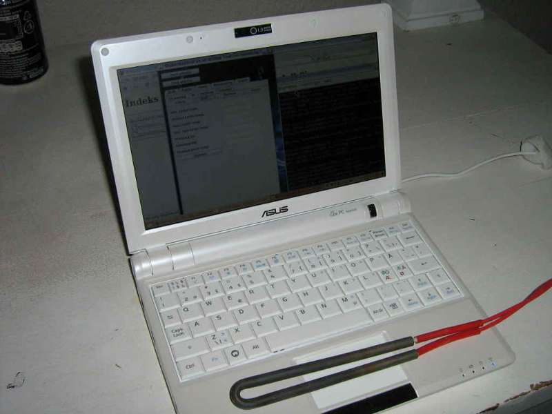

Så har jeg fået investeret i en Asus EEE 900 - den kører en afart af Xandros Linux. Målet er naturligvis at få StokerKontrol til at køre på denne.
Som det fremgår af billedet på http://www.stokerkontrol.dk/asuseee/sklinux.jpg er det lykkedes at få StokerKontrol startet op nu, så den har fint hul til databasen og menuerne er på plads. Der mangler stadig kontakten ned mod brænderen.
Skal lige have hittet ud af af, hvordan man får en USB-seriel adapter installeret - det kan nok gå hen og blive lidt tricky vil jeg gætte på (uden at have forsøgt eller undersøgt det), men når det er løst, så ser jeg ikke de store forhindringer før den kører.
Til de interesserede er Xandroids inbyggede Hotspot Java 5 skiftet ud med Suns Java 6. Engang når det hele kører vil jeg lave en komplet guide til installationen. Den skulle med få modifikationer kunne bruges på de fleste Linux distributioner.
PS. Fin bærbar ikke? Tjek størrelsen iforhold til en eltænder. Den er købt i Expert til 2499,- og jeg har lige målt den til ca. 25 watt. Den har indbygget trådløst net også.
