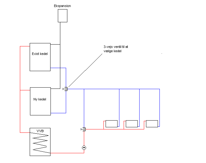

Hej Tom,
Sorry at jeg var med til at dreje tråden off topic  ???
Hvis det kun er en midlertidig løsning ville jeg foreslå noget som på vedhæftede tegning.
Med det setup skal du ændre mindst muligt på din nuværende installation og du skal selv manuelt vælge mellem oliefyr og pillebrænder.
