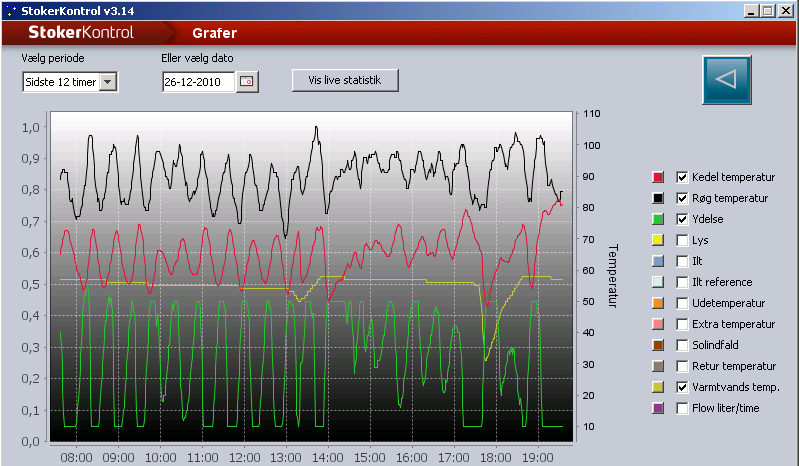

Jeg har et problem med mit scottefyr, det driller mig en del, når vvb er varmet op og slår hen på anlæg igen, så kan fyret ikke nå at komme af med varmen, før det lukker ned ved 72 grader og når så det starter igen, ryger det op på 60 % i ydelse og når ikke at regulere hurtigt nok ned før vi er på 72 grader igen.
Synes at kurven er meget pænt undtaget efter vvb.
Mine instiller er : P=1,2 I=0,12 D=0
                         VVB =56, diff=4
                         Setpunkt = 62, 10 over og 0 under
                         shunt = 45
jeg har snakket med søren fra dvcenter hvor jeg har købt fyret og han sagde at min cirkulationspumpe skulle sættes på returen og det er her med gjort, men har desværre ikke hjulpet.
håber der er nogle klogehoveder her inde der kan hjælp.
der er monteret vvb prioitet med en 3 vejs motorventil.
Er selv lidt inde på at fyret er for stort til huset, for det har ikke været over 60 % i ydelse heller ikke sidste år, det har ligget mellem 10-50 %.
Huset er fra 2005 GODT isoleret og på ca 300 kvm 168 m2 gulv og 5 radiator på 1. salen.
Hilsen Ronni W.

hvad hvis du også samtidig sætter din kedeltemperatur lidt ned til fx. 60 grader og så diff. over til fx. 12-15 stykker så har du lige lidt flere temp over at gøre godt med måske det afhjælper problemet....

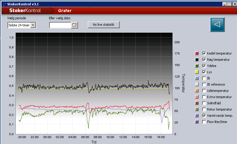

Så begrænser du ydelsen til 40%, det skal altså ikke være nødvendigt, men jeg kan se at din brænder aldrig kommer over 50%...
...er den for stor til dit behov ??
Måske du skulle drosle den lidt ned, og derved få en mere rolig regulering.
