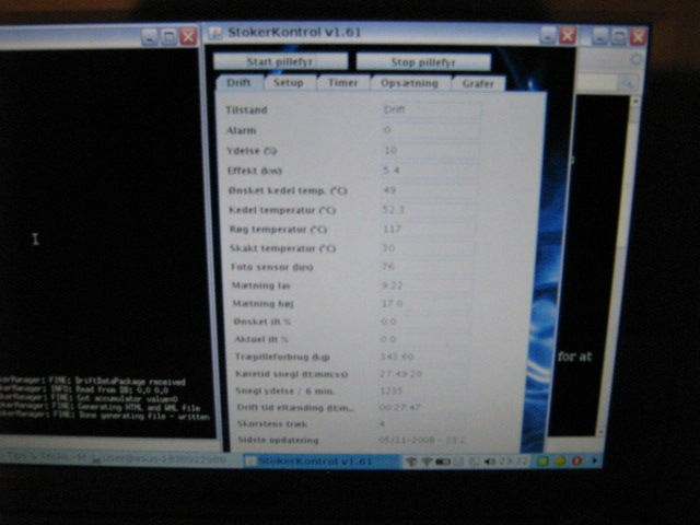

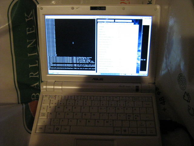

Så lykkedes det....
StokerKontrol 1.61 på en Asus EEE med Xandros Linux og en Sandberg USB adapter.  ;D  ;D
Se et par billeder her:
http://www.stokerkontrol.dk/asuseee/sklinux2.jpg
http://www.stokerkontrol.dk/asuseee/sklinux1.jpg
Det betyder ikke at der ligger et færdigt installationsprogram komplet til Linux, men det betyder vi er tættere på målet end nogensinde, og små beta versioner kan så småt begynde at blive sendt ud til de der er ferm med en Linux.
Kort om setupet:
Kører på en Java JDK 1.6.0_07 med specielle seriel drivere til Linux købt ind til formålet. Sandberg adapteren er direkte understøttet af kernen og installeres som /dev/ttyUSB0
Bør i princippet kunne køre på en hvilken som helst i386 Linux.
Mvh. Jens
