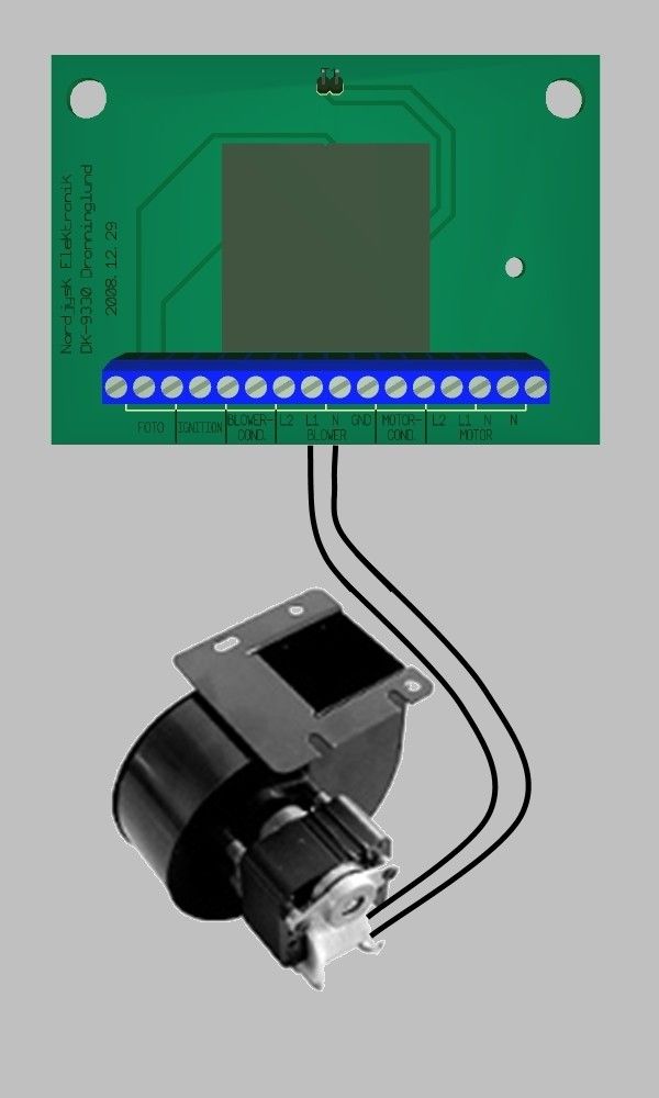

Hej har lige et spørgsmål om skift af blæsemotor på en 16 kw. Scotte
Min blæsemotor er defekt den har 5 ledninger en rød, en gul, en sort som er monteret i klemme 0V. Pulse. 5V. Blower. + 2 sorte ledninger som sidder i L1 og N Blower.
den nye blæsermotor  jeg har købt  har kun 2 sorte ledninger.
Kan den bruges til min Scotte med styring v 10 , og hvilken klemmer skal jeg bruge
mvh Jan

Den kan fint bruges  :)
Monter de sorte ledninger i terminalerne BLOWER L1 og N

Måske kan du bruge dette link https://www.hedestoker.dk/content/Scotte-pillebraender/Blaser1.jpg , eller prøv og se på Hedenstoker hjemme side under de forskellige blæsere , der kan du også se standart tal for den nye blæser .

 Mange tak jeg prøver at monter den
