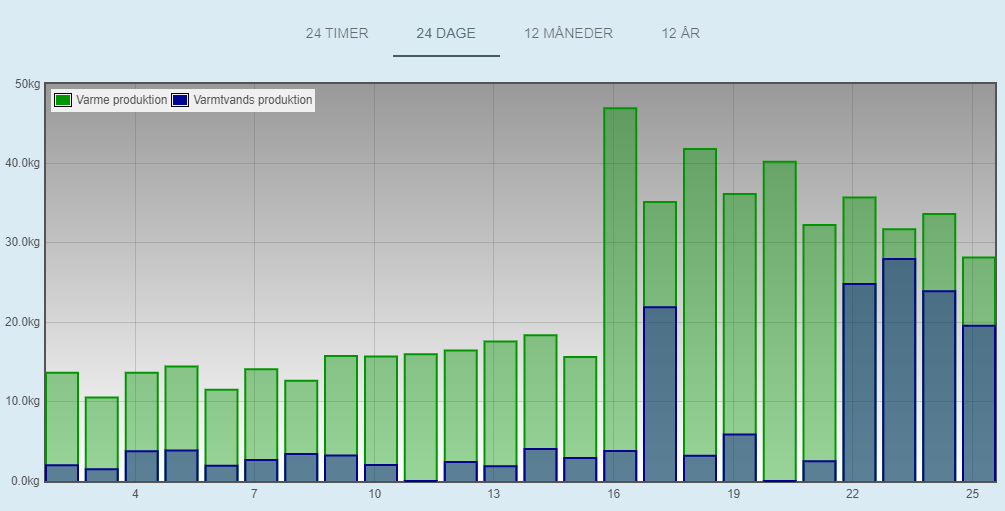

« Svar #12 Dato: Feb 25, 2022, 18:57 »
Jeg har endelig fundet et svar på problemet.
Det hele har noget med hvordan data læses ind i Stokercloud fra styringen.
Som jeg forstår det, så har styringen ikke en database over forbrug. Dette data opbygges i en "database" på klienten.
Den tablet som står på mit fyr og stokercloud er i dette tilfælde to forskellige klienter og viser derfor kun det data de hver især har læst ind.
På nedenstående billede, kan man se mit forbrug over de seneste 24 dage. Min styring har ikke været på nettet i et stykke tid og er først igen kommet på nettet d. 16 og her kan man se en markant stigning i forbruget, da de tidligere målinger er fra en mildere periode.
Denne grafvisning på Stokercloud afviger derfor fra min tablet, da min tablet har haft konstant forbindelse og Stokercloud ikke har.
TLDR: Data lagres ikke på styringen, men på klienter og derfor viser min Stokercloud klient 0 i forbrug for November og December, da styringen ikke har været på nettet sidste November og December.
