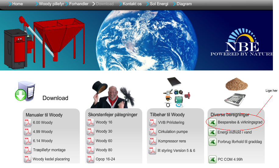

... og hvis man bruger NBE's eget program, vil man se at et årligt olieforbrug op til 4.500 l modsvarer et 10 kW anlæg  ;)
Prøv selv programmet på NBE's hjemmesidewww.nordjysk-bioenergi.dk (se vet. billede forneden som vejledning)
