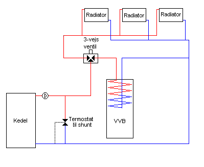

Det lyder helt som om du har en traditionel tilkobling af din VVB (Varmt Vands Beholder) gennem en termostatventil der regulerer fremløbet fra fyret til VVB'en alt efter temperaturen i VVB'en.
Det er en meget fornuftig og økonomisk monteringsmetode, specielt hvis man har en moderne selvregulerende cirkulationspumpe.
Det eneste problem der kan opstå i denne monterig er hvis fyret er slukket og du bruger el-patronen til at opvarme VVB'en, så kan di risikere at varmen i VVB'en opvarmer vandet i dine radiatorer, men det kræver at du enten har cirkulationspumpen kørende hele tiden eller at du har en kraftig selvcirkulation i anlægget, hvilket du kan risikere at have med et 2-plans hus.
Punktet i din styring omkring VVB-temperatur er beregnet til at kunne styre dit fyr efter temperaturen i VVB'en, enten så fyret starter/stopper efter VVB'en eller du kan styre fremløbet fra fyret så det enten kører til opvarmning af huset eller til VVB'en.
Det kræver som minimum at du har en temperaturføler i VVB'en som fortæller styringen om temperaturen i VVB'en (så kan dit fyr starte/stoppe efter behovet i VVB'en).
Hvis du også ønsker at kunne styre fremløbet fra fyret til enten opvarmning af huset eller opvarmning af VVB'en, så skal du derudover også have monteret en 3-vejl ventil.
Jeg har vedhæftet et billede af hvordan en montering med 3-vejs ventil kan se ud.
Tag en snak med din VVS'er på mandag om hvordan han havde tænkt sig det og sluk så for el-patronen indtil da  ;)
Jeg vil som minimum anbefale dig at få monteret en temperaturføler til VVB'en så du kan køre "sommerdrift" med dit pillefyr og lave det varme vand med det.
Jeg har selv haft brugt el til det varme vand om sommeren, men må konstatere at udgiften er næsten dobbelt op i forhld til pillefyret  ;)
Med en temperaturføler i VVB'en, kan du få dit fyr og cirkulationspumpe til at starte når VVB'en bliver for kold, og kun køre indtil den igen er varm nok.
Fikst og simpelt  ;)
Hej
jeg tror du er meget tæt på den måde tingene fungere på. jeg har vedhæftet 2 billeder som PDF i et andet indlæg. måske det kan gør tingene mere klart?
Citér
er det den blå pumpe nederst på fyr1 billede?
Citér
vi har gjort det at have skruet helt ned for el-patronen i VVB. sådan så jeg kun ser vand temperaturen på displayet. på fyr 2 billede ser du en grøn diode der lyser og den er altid grøn, hvilke vil sige el patronen er pt. ikke igang med at varme vandet.
Citér
denne 3 vejs ventil, er det det samme som VVB prioritering?
Citér
der sidder en temperatur føler allerede, på displayet. hvilke kedel temperatur køre du så med om sommeren?
og hvad er din min. max. drift ?

« Svar #9 Dato: Feb 19, 2011, 07:44 »
Hej Mad_Max,
Dit "problem" med at returen er over det du har indstillet på termostaten er helt OK.
Det skyldes, som du selv er inde på, at vandet retur fra VVB'en og dine radiatorer er varmere end de 45 oC.
Shunt-termostaten (den på de 45 oC ) er blot en sikkerhed for at returvandet ikke kommer under det indstillede, men den kan altså ikke køle vandet  ;)
Når du skal indstille shunt-termostaten, er det absolut lettest under opstarten når der er varme på kedlen og masser af koldt vand retur fra VVB og radiatorer, altså sådan som din VVS'er havde indstillet den.
Som jeg ser det har du ikke specielt brug for VVB-prioritering.
Fordelen om sommeren ved VVB'prioritering er at radiatorer/gulvvarme er koblet fra mens der produceres varmt vand, så der kun bruges eneregi på VVB'en.
Ulempen er så om vinteren at huset ikke bliver varmet op mens der produceres varmt vand.
Man kan også have "manuel VVB sommer styring" ved slet og ret at have en montering som din plus en afspærringshane til varmen i huset.
Det du har skrevet vedr. termostaten på din VVB skyldes sandsynligvis at termostaten er en returtermostat til en radiator og ikke en termostat med fjernføler (sådan en som du har til shunt-termostat).
Normalt bruges en termostat med fjernføler, som så sidder og måler temperaturen i VVB'en, og ikke en returtermostat som måler på returvandet.
Snak lige med din VVS'er om det, for det må da være en fejl  ;)
Trykket i dit system på 1,5 bar er helt OK hvis dit højeste punkt i varmeanlægget ikke er over 15 m over kedlen. så lad du det bare være ved de 1,5 bar.

Hej Mad_Max,
Lige lidt flere svar...
er det den blå pumpe nederst på fyr1 billede?.
Det er en moderne selvregulerende pumpe  ;)
Ja, med en 3-vejs ventil kan man lave VVB-prioritering, da ventilen "vælger" imellem at sende fremløbet fra kedlen til enten radiatorer/gulvvarme eller VVB'en.
Den temperaturføler der skal bruges skal sidde i VVB'en og forbindes til pillefyrets styring, sådan at man ken se VVB-temperaturen i pillefyrets styring, er det sådan du har det ?
Min kedeltemperatur om sommeren er den samme som om vinteren, for om sommeren kører fyret kun til VVB'en, og starter og stopper efter behovet i VVB'en.

Hej Micheal
mange tak for din indput, selv om jeg kan altid kan ringe til VVSen synes jeg det er rart at selv opsøge svar også, og høre andres meninger. Det kan gøre det forvirrende men jeg føler også jeg lærer en del på den måde.
Nu lidt flere spørgsmål, håber det er ok.
OK, det tænkte jeg nok, så helt væk er jeg ikke  ;D
Jeg synes også det var lidt sært at den termostat under VVB var på returen, og som du selv nævner:
Citér
Jeg må lige høre ham om det er en fejl eller hvordan. men for her og nu lige 2 ting:
1. Den termostat der er under VVB har, hvis jeg har forstået ret, intet at gør med hvor varmt jeg vil have vandet skal være i VVB'eren, ikke sandt? fordi det varme vand faktisk løber direkte inde i VVB'eren med fuld knald når der er brug for det. Termostaten angiver hvor varmt retur vandet fra VVB'eren skal være. er det korrekt?
det fører så til no. 2
2. Vil det så være en ide, at stille den retur termostat under VVB 'eren på 6 igen (har den på max. 8,5 nu), som VVS 'eren anbefalet, fordi så vil retur vandet fra VVB være mindre og derved skulle forskellen på shunt termostat og retur vands temperaturen i følge termometeret være nogenlunde ens?
Citér
altså. nu har jeg de sidste 24 timer kørt med følgende indstillinger:
Shunt termostat: 35
termostat under VVB: 8,5 (maks)
termometer der måler retur vandet til kedelen: 46 oC
der sker det at hvis gulvvarmen af og til slå til for at varme, så flader retur vand temperaturen kortvarig, for så at vende tilbage til de 46 oC.
Når kedel temperaturen falder til under de 60 og kedlen køre på maks. drift stiger retur vandet lidt, igen kortvarig, for så at flade på de 46 grader.
Så alt i alt tyder det på at systemet køre stabilt.
Vil det ikke være fint nok at lad det være som det er?
Citér
hehe, tænkte nok, og det vil så ikke være så optimalt.
Citér
altså sådan så jeg selv kan styre i hvorlang tid af gangen der bliver lukket til varmen i radiator systemet om vinteren?
for det er da muligt at det skal være det så isted for VVB-prioritering.
Citér
det er det ikke så jeg lader det bare være, tak for det råd.

« Svar #12 Dato: Feb 19, 2011, 09:43 »
Citér
nope.
Den måde jeg kan se vand temperatur er på displayet på VVB (se pdf fyr 2).
lige pt har jeg så sat varme elementet på off, sådan så det er kun fyret der varmer vandet op.
Citér
så altså samtlige radiator termostater er skruet helt ned, (evt. gulv varme med pumpe slukket) og kun VVB der kræver opmærksomhed, korrekt?
for så vil en kedel temperatur på 60, bruge mindre piller pr. døgn (24 timer).
Lige nu bruger vi 30 kg pr. døgn. vi bruger altså også stort set al de m2 vi har. stuen og det arbejdsværelse som jeg opholder mig meget i har maks termostat på 2-2,5. andre steder er den på 1-1,5.
man kan måske håbe at det kun vil blive til ca 7-8 kilo pr. døgn?
Som jeg kan se tingene nu, så er det ok lige pt. med 2 mennesker og varm vands behov.
Men hvad så når vi får børn og speciel når de kommer i teenage alder, eller gæster på besøg i længere tid af gangen, især om vinteren.
Der vil varm vands behovet måske ikke være tilstrækkelig som det er nu.
Hvilke anbefaling råd har du (evt. andre) til det?

« Svar #13 Dato: Feb 19, 2011, 17:04 »
Hej Mad_Max,
Tja, lidt har den med temperaturen i VVB'en at gøre eller rettere sagt hastigheden hvormed vandet bliver varmet op, men ellers har du ret  ;)
Ja, det vil være en god ide, for så kører din cirkulationspumpe også mindre.
Reelt kan du stille den lavere, når bare du kan nå at opvarme dit forbrugsvand.
Shunt termostat: 35
Jeg ville indstille shunt-termostaten til 45 oC, altså stille og roligt skrue op indtil den stabile returtemperatur på 46 oC stiger, og så lige lidt tilbage igen.
Ja, jeg lukker for varmen til radiatorer/gulvvarme og slukker gulvvarmepumpen om sommeren.
Sv: ? vedr. temperatur indstilling
« Svar #14 Dato: Feb 19, 2011, 17:13 »
Hej Mad_Max,
Lidt flere svar....  ;)
nope.
OK, så bør du få monteret en temperaturføler i VVB'en og forbinde den til pillefyrs styringen.
så altså samtlige radiator termostater er skruet helt ned, (evt. gulv varme med pumpe slukket) og kun VVB der kræver opmærksomhed, korrekt?[/quote]
Jeps  ;)
Jeps igen, vi bruger 3-4 kg/døgn om sommeren med 2 voksne, en 19-årig pige + en 15-årig dreng.
Jeg vil anbefale en temperaturføler til udetemperaturen også (samme type føler som til VVB'en), for så kan du også have "sommerstop" i overgangs perioderne forår og efterår (stop af fyret når døgnmiddel udetemperaturen er over en indstillet grænse).
