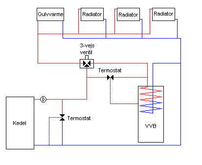

Sv: Scotte 16 kw starter og stopper efter vvb
« Svar #23 Dato: Jan 02, 2012, 08:17 »
Hej Ronni,
16 kW og 300 m2 godt isoleret hus fra 2005 ----- det er alt for stort.
En 10 kW brænder er alt rigeligt til dit hus og specielt når du har meget gulvvarme kan det være et problem at "komme af" med den ekstra varme efter en VVB drift, der er simpelthen ingen til at aftage den.
En mulig løsning kan være at gå væk fra VVB-prioritering og 3-vejs ventil, og i stedet montere en alm. termostatventil med fjernføler (a la dem der bruges til returshunt) og lade VVB'en sidde som en alm. "radiator" mellem fremløb og retur.
Termostatventilen monteres i fremløbet eller returen til VVB'en og føleren monteres i VVB'en så den føler temperaturen på vandet i VVB'en.
Nu vil VVB'en selv regulere op og ned for varmetrækket fra anlægget i et roligt tempo og din brænderstyring vil ikke hæve temperaturen når VVB'en varmes op.
Når du vil køre VVB-prioritering/VVB-drift indstiller du VVB temperaturen til den reelt ønskede og lukker evt. for termostatventilen.
Når du vil køre uden VVB-prioritering/VVB-drift indstiller du VVB temperaturen til noget meget lavt (f.eks. 5oC) og styrer i stedet VVB'temperaturen på termostaten.
De to systemer kan sagtens kombineres, sådan at du kører VVB-drift om sommeren og termostatderift om vinteren.
