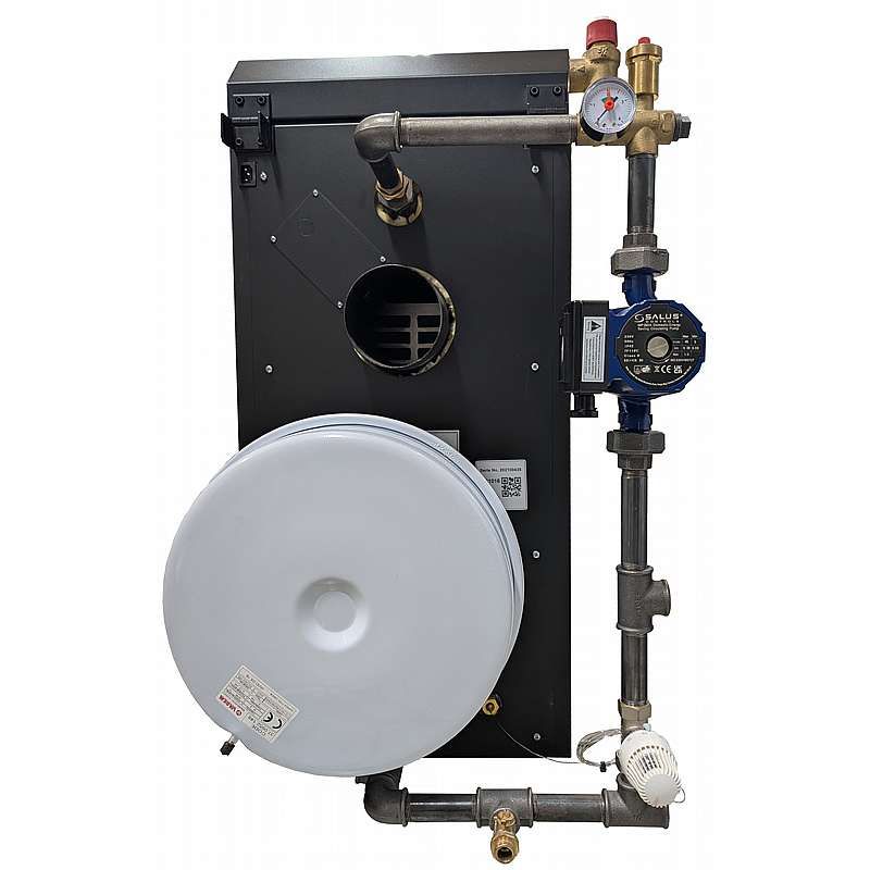

Jeg rodede lidt rundt på Hedestoker og deres montagekit med pumpe og shunt er vist og monteret med pumpen "nedad", hvorfor vise sådan en opsætning? og denne opsætning ville jeg nemmere kunne lave end noget andet, men kan ikke rigtig flytte pumpen vandret på fremløbet uden at skulle lavet meget om også...
Men jeg håber på at bedre udluftning med højere luftfælder, da dem jeg har eller tilføjet ikk rigtig kan rumme noget luft, og jeg har masser af luft at uddrive..

Hedestokers opsætning er ikke optimal på luft, men derimod på plads. Men da der sidder i udlufter præcis ovenfor, får pumpen aldrig luft og derfor vil pumpen alligevel virke i denne opstilling. Eneste forudsætning er at der er tilpas tryk på systemet. Nu er det monteret i et sikkerhedsæt, laver man det selv, kan sikkerhedsættet eller bare automat udlufteren, med fordel sættes med et rørstykke, så luften kan samles her (så har udlufteren lidt volumen at arbejde med).
Hvis din ekspansion virker og du har 1,5 bar på systemet tror jeg ikke på at pumpen kan suge luft ind gennem radiator ventiler. Pumperne er bedst til tryk og en 25-60 pumpe kan ved optimale forhold lave et tryk på 0,6 bar. Suget er mindre end dette og da du har 1,5 bar på, kan der altså ikke komme luft ind, medmindre øverste radiator sidder mere end 9 meter oppe.
