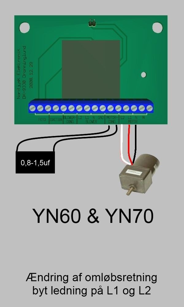

har fundet ud af hvordan den sættes på nu, tog lidt tid
men ledningerne er forskellige

beskrivelsen på. kassen er ikke helt ens. den beskriver sort rød og grøn ledning men har kun sort rød og hvid, har betragtet den hvide som grøn. og sneglen kører fint når der kommer strøm på, men så snart den er i optænding kører den ikke, Kan jeg prøve at bytte om på noget?
Offline soeren_adk
  • Guru
  • Indlæg: 92
Sv: hjææælp det inde gear er gået til
« Svar #10 Dato: Sep 13, 2018, 13:05 »
jep det hjalp nu kører det

Hej
Bare for en sikkerheds skyld med hensyn til ledninger se her
https://www.hedestoker.dk/content/Scotte-pillebraender/Motor-3-ledninger.jpg
https://www.hedestoker.dk/files/YN%20og%20tyd%20gear.pdf
Hvis man læser den tekst, er man ikke i tvivl om montering (copy/paste) fra hedestoker

Ledninger monteres i klemrækken efter den medfølgende diagram, og det kontroleres at sneglen drejer den rigtige vej rundt inden man montere træpillebrænderen i kedlen igen.
