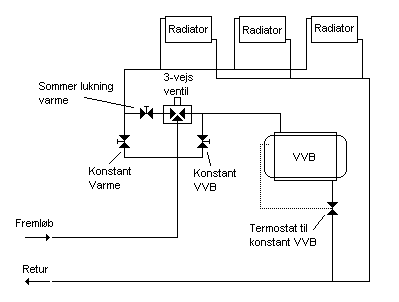

Sv: Kan man omgå VVB prioritering?
« Svar #11 Dato: Nov 29, 2010, 18:31 »
Hej Dennis,
Næ, jeg havde ikke et diagram....
...men når det nu er dig, så laver jeg selvfølgelig et  :D
Ventilerne er bare billige kuglehaner.
I min installation sidder 3-vejs ventilen med et by-pass til begge porte, så jeg kan vælge at køre VVB-prioritering, VVB-ind/udkobling parallelt eller konstant VVB parallelt.
« Svar #12 Dato: Nov 29, 2010, 18:48 »
Hej Martin,
Ingen minus respekt fra mig  :D
Jeg kan tåle det  ;)
...og er iøvrigt ikke bange for at være nørd  :D
« Svar #13 Dato: Nov 29, 2010, 18:55 »
Hej Dennis,
Mange tak - den bliver hængt op på opslagstavlen sammen med alle de andre ting der skal laves til foråret.  ;D
Dvs. hvis du lige kan sætte et par navn på de forskellige komponenter...
Det ligner ikke noget jeg kan forholde mig til.
De tre øverste...er det radiatorer eller hvad?
Og den store må så være VVB'en?
Mvh.
Dennis
« Senest Redigeret: Nov 29, 2010, 19:02 af DennisRN »
« Svar #14 Dato: Nov 29, 2010, 19:31 »
Hej Dennis,
Specially for you  :D
Hej Dennis,
Mvh.
Dennis
